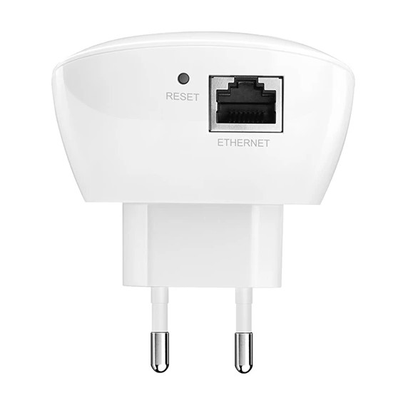

Uzman abi panodan modeme yeni bir hat çekilmesi gerektiğini iletti ama o da kırmadan dökmeden yapılmıyor. Bunun yerine panonun yanındaki prize bir Wifi sinyal toplayıcı alıp o toplayıcıdan da data kablosu ile panonun ethernet girişine sinyal ulaştırmak en pratik çözüm gibi geldi aklıma şu an..
O nedenle böyle bir cihaza ihtiyacım var. Altında şu şekilde bir çıkış olması gerekiyor aletin

Bu sistemde veri iletiminde beni üzmeyecek, kopmayacak, sağlıklı ve güvenilir şekilde kullanılabilecek cihaz önerilerine açığım
Eğer alternatif bir fikriniz varsa panoya data ulaştırabilmek için onları da duymak isterim. Şöyle yap böyle yap diye öneride bulunabilirsiniz, akıl akıldan üstündür :clever:
Tek şartım bana orayı burayı kır demeyin :mrgreen:
Bahsettiğiniz senaryoda TP-Link WA850RE ya da benzeri bir aletin iş görüyor olması gerek, sağı solu kırmadan. :)
Benzeri RE200 var bende. Fakat çok mu ısınıyordur nedir bilemiyorum, arada wifi bağlantısını kesiyor. O kesilince ethernet üzerinden gönderdiği de kesiliyor haliyle. Belki benim adaptörün sorunudur, emin değilim. Eğer kesintisiz ve sürekli internet ihtiyacı varsa can sıkabilir, ama aciliyetin olmadığı diğer durumlarda iş görüyor.
