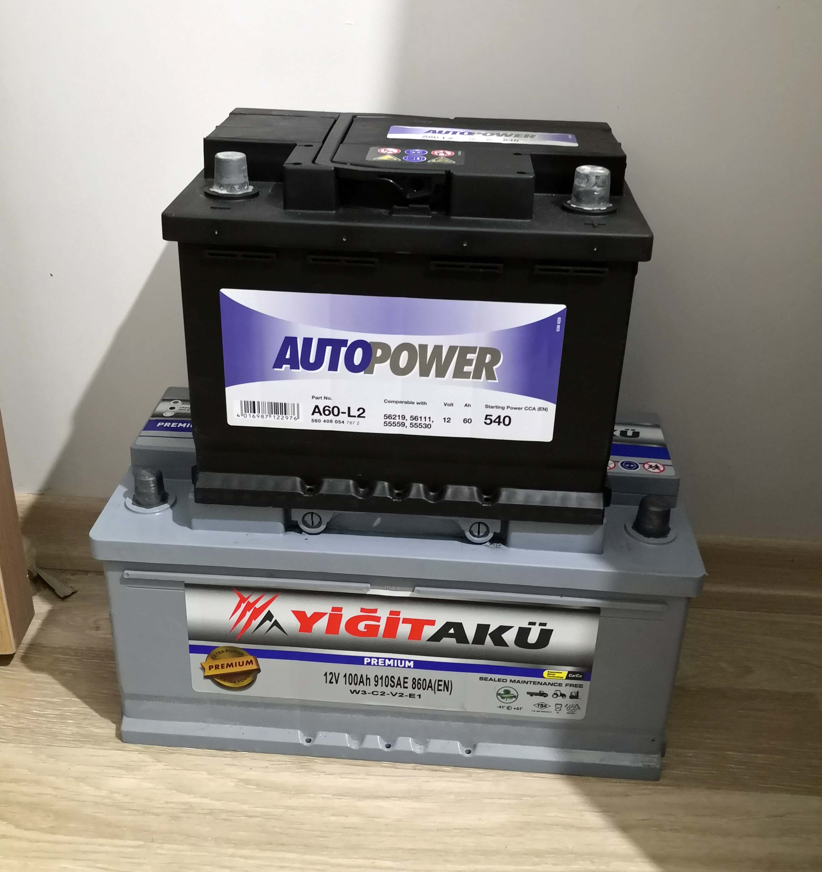

Mesaj tarihi: Şubat 4, 2024 baktım o kadar emek verip bir sürü mesaj atmışım, şuna ayrı bir konu açayım dedim adam ettiğim aküyü bmw'ye geri taktım, hiç bir sorunu yok mükemmel çalışıyor. yeni aküler full şarj edildi ve depoya kaldırılmaya hazır, şöyle bir resim koyayım alttaki bmw'nin, üsttekide kartalın sıfır aküsü. onun macerasını da yarın anlatırım Altan Yoklar beğendi Bu mesajı paylaş Bu mesajın linki Sosyal ağlarda paylaş
Mesaj tarihi: Şubat 5, 2024 ne manyak adamsın akü mü stokluyorsun diyenleri duyar gibiyim... kartalın aküsünü de geçen yaz mevcut akü öldü sanıp almıştık. arabayı bir kaç gün sürmedik, farlar açık halde unutup bırakmışım, akü gebermiş haliyle. sonra aktarma yapıp çalıştırdık ama yarım saat çalışmasına rağmen marş basacak kadar bile şarj olmamıştı. öyle olunca da bu akü geberdi heralde deyip yeni akü siparişi verdim. ben tabi her zamanki gibi dayanamadım, "ben bitti demeden bitmez" kafası ile geberen aküyü çıkarıp ekipmanım ile çok kısa süreli gerekli işlemlere tabi tutmuştum. baktım biraz adam oldu, arabayı bir süre daha çalıştıracak kıvama geldi, geri taktım. o günden beri hala onu kullanıyorum sorunsuz yeni aküyü de geri göndermedim nasıl olsa bir gün geberecek bu o zaman takarım kafası ile. neyse, aynı boku yine geçen hafta yedim, farları açık unutup bırakmışım. akü yine pert. yine aktarma yaptım, yine şarj olmadı. baktım yine bi işlem gerekecek gibi, çıkardım eskiyi taktım yeniyi, ama bu sefer gördüm ki yeni akü ile de çalışmadı araç. çalışmayı bırak kadran ışıkları bile gelmedi. haydaaa... neyseki bu ihtimali düşünüp yokuşa park etmiştim. vurdurarak çalıştırdım, gittim oto elektrikçiye, baktı alternatöre giren kablonun kafası yanmış. muhtemelen boş aküyü şarj etmeye çalışırken geçen aşırı akım neticesinde yanmış. muhtemelen biraz da gevşekti heralde, normalde o kolay kolay yanmaz öyle. kafayı değiştirdi, her şey düzeldi. ondan sonra ben yine eski aküyü şarj edip onu taktım, onunla devam. aylardır yatan yeni aküyü de bu vesile ile depodan çıkarıp full şarj etmiş oldum, tekrar depoya geri gidecek. not: kurşun asit aküleri full şarjlı ve soğuk bir ortamda tuttuğunuz sürece neredeyse ölümsüzdür. 5 sene sonra da taksanız performansından neredeyse hiç bir şey kaybetmez. yani kampanyalı vs. bulursanız ucuza alıp kenara koyabilirsiniz. sıfır akü alırken hep mümkün olduğunca yeni üretim tarihli olsun, 1 seneden eski tarihli aküleri almayın derler, buna ben de dahilim. bunun sebebi akünün durduğu yerde bozulması değil, sıfır paketli akülerin fabrikadan geldiği şarj ile durmalarıdır. hiç bir satıcı rafında duran aküyü (doğal olarak) şarj etmediği için 6-7 aydan sonra şarjı eşik değerinin (12.6) altına düşer ve kendini yemeye başlar, sülfatlaşma oluşur. sıfır diye aldığınız aküyü %70-80 kapasiteli olarak alırsınız. ama periyodik şarj edilen aküde bu olmaz. achfighter beğendi Bu mesajı paylaş Bu mesajın linki Sosyal ağlarda paylaş
