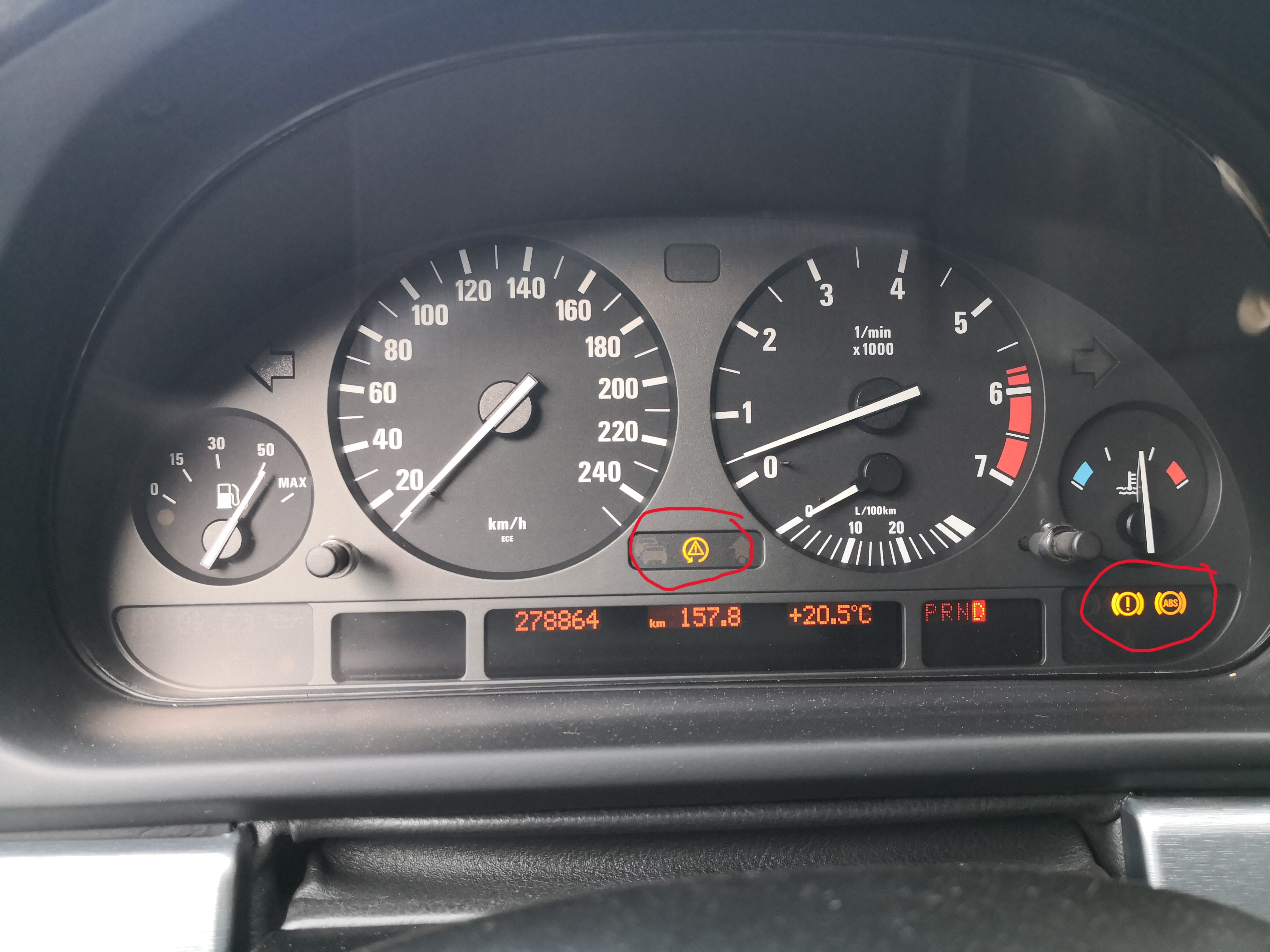

Mesaj tarihi: Mayıs 21, 2023 2 haftadır şu sorunla uğraşıyorum... araç normal yolda giderken bir anda sanki kayıyormuş gibi saçma salak tepkiler verdi sonra da arıza ışıklarını yaktı. esp & abs ne varsa devredışı kaldı, araba tofaş'a dönüştü. hata kodunu okuttum "sol ön teker sensörü açık devre & sağ ön teker sensörü istikrarsız çalışma" hataları vermiş. arabanın soketinden tesisatına, direncinden iletkenliğine, sensörlerin temizliği vs bakmadığım şey kalmadı. arabanın tesisatına bağlı olan soketleri kestim kablolarını yeniledim falan... sonradan hatırladım ki bunun geçen yaz sol ön tekerdeki sensörü açık devre hatası vermişti zaten, kabloyu yenileyip sorunu çözmüştüm ama hatayı silmeyi unutmuşum o yüzden sanki yeni bir hataymış gibi düşündüm. geriye kaldı sadece sağ ön teker... onu da multimetre ile yaptığım ölçümlerde sorun göstermediği için sensörden olabileceğini düşünmedim, alakasız her şeye baktım. direksiyon açı sensöründen gelen verilere kadar her şeyi inceledim. bir süredir kafayı sıyırmak üzereydim yine abs beyni mi bozuldu acaba diye - ki bu konuda da yazmışım, 2018'in başında yeni modül alıp taktırmıştım eskisi bozulduğu için (~235k km) yenisi bu kadar çabuk bozulamazdı heralde? tekrar yeni almaya kalksam 20k ücreti var, verilmez o para. her neyse... dün gece saat 10 gibi kafamda kurdum kurdum beynim yandı sinirlendim atladım gittim dükkana, elimde sıfır abs sensörü vardı 2 tane. sağ ön tekerdeki sensörü çıkardım yenisini taktım ve sorun düzeldi... beynimi s.keyim dedim en baştan şunu değişsem bu kadar şeyle uğraşmama gerek kalmayacakmış. fazla bilgi bazen gereksiz noktalara sürüklüyor adamı. ilk denenmesi gereken şeyi en son deneyerek kendimi aştım. quad, Mono and yarimpower beğendi Bu mesajı paylaş Bu mesajın linki Sosyal ağlarda paylaş
Mesaj tarihi: Mayıs 21, 2023 On 5/21/2023 at 19:02, TiesTorN said: fazla bilgi bazen gereksiz noktalara sürüklüyor adamı. ilk denenmesi gereken şeyi en son deneyerek kendimi aştım. geçmiş olsun, çok doğru bir tespit. bazen çok kompleks düşünülüyor fakat çözüm çok basit olabiliyor. TiesTorN beğendi Bu mesajı paylaş Bu mesajın linki Sosyal ağlarda paylaş

Mesaj tarihi: Mayıs 21, 2023 On 5/21/2023 at 20:24, Ranilin said: Bu aracın derdi bitmez 23 yaşındaki arabada tek bir hata olmasın kafasıyla ilerlediğinde bitmiyor evet. şunu satıp sıfır honda civic alasım var. en az 15 sene sadece kontağa basarak yaşarım. ıncık cıncık sorunlarla uğraşmaktan gına geldi alıp rafta beklettiğim retrofit'leri yaptıktan sonra muhtemelen satılığa çıkaracam. tabi bunun için daha minimum 1-2 sene var. Ranilin beğendi Bu mesajı paylaş Bu mesajın linki Sosyal ağlarda paylaş
Mesaj tarihi: Mayıs 22, 2023 On 5/21/2023 at 19:02, TiesTorN said: 2 haftadır şu sorunla uğraşıyorum... araç normal yolda giderken bir anda sanki kayıyormuş gibi saçma salak tepkiler verdi sonra da arıza ışıklarını yaktı. esp & abs ne varsa devredışı kaldı, araba tofaş'a dönüştü. hata kodunu okuttum "sol ön teker sensörü açık devre & sağ ön teker sensörü istikrarsız çalışma" hataları vermiş. arabanın soketinden tesisatına, direncinden iletkenliğine, sensörlerin temizliği vs bakmadığım şey kalmadı. arabanın tesisatına bağlı olan soketleri kestim kablolarını yeniledim falan... sonradan hatırladım ki bunun geçen yaz sol ön tekerdeki sensörü açık devre hatası vermişti zaten, kabloyu yenileyip sorunu çözmüştüm ama hatayı silmeyi unutmuşum o yüzden sanki yeni bir hataymış gibi düşündüm. geriye kaldı sadece sağ ön teker... onu da multimetre ile yaptığım ölçümlerde sorun göstermediği için sensörden olabileceğini düşünmedim, alakasız her şeye baktım. direksiyon açı sensöründen gelen verilere kadar her şeyi inceledim. bir süredir kafayı sıyırmak üzereydim yine abs beyni mi bozuldu acaba diye - ki bu konuda da yazmışım, 2018'in başında yeni modül alıp taktırmıştım eskisi bozulduğu için (~235k km) yenisi bu kadar çabuk bozulamazdı heralde? tekrar yeni almaya kalksam 20k ücreti var, verilmez o para. her neyse... dün gece saat 10 gibi kafamda kurdum kurdum beynim yandı sinirlendim atladım gittim dükkana, elimde sıfır abs sensörü vardı 2 tane. sağ ön tekerdeki sensörü çıkardım yenisini taktım ve sorun düzeldi... beynimi s.keyim dedim en baştan şunu değişsem bu kadar şeyle uğraşmama gerek kalmayacakmış. fazla bilgi bazen gereksiz noktalara sürüklüyor adamı. ilk denenmesi gereken şeyi en son deneyerek kendimi aştım. Eskiden TRT'de küçük çocuklar için eğitici videolar yayınlanırdı. Ben de o zamanlar tam daha yeni yeni aklımın erdiği yaşlardaydım. Bir videoda amcanın biri üç çocuğa ayrı ayrı para verip bakkaldan bir şey almalarını istiyordu. En erken gelene ödül verecekti. Üç çocuk ta farklı yerlerde olan bisikletlerinin başına gittiklerinde ön lastiği inik buluyordular. Birincisi hemen bisikleti ters çevirip ön lastiği jantı ile yerinden çıkarıp iç lastikte delik aramaya başladı. İkincisi jantı sökmeden iç lastiği çıkarıp döndüre döndüre iç lastikte delik aramaya başladı. Üçüncüsü oturup biraz düşündü ve sibobu kontrol etti. Baktı sibop gevşemiş, hemen sıkıştırıp lastiği şişirip bakkala gitti ve en erken döndüğü için ödülü kaptı. Evet çok basit bir hikaye, fakat derslerde hep anlatırım bu hikayeyi çünkü teknik eleman yetiştiriyoruz(en azından uğraşıyoruz) ve arıza tespiti ve tamirine en basit yerden başlanması gerektiği bilincini vermeye çalışıyoruz. Yapılan iş hakkında çok bilgi sahibi olunca maalesef basitten önce çok çetrefilli yollara sapabiliyor insan. Not: Bu arada @TiesTorN yıllar önceden kalma "gelip ziyaret edeceğim bir çayını/kahveni içeceğim" sözümü unutmadım ve gelemediğim için mahcubum Bizim küçük kozmetik dokunuş isteyen Kuga rahmetli oldu. Motor arızası ile akıl almaz bir fatura çıkardı karşıma. Ben de o ara ev yenileyeceğim için onu satıp bütçeme ekledim. Kardeşimin verdiği borç ile de çooook fazla kozmetik problemi olan bir fiYat bravo aldım. Getirip gösterip dükkanın karizmasını çizmeye utanıyorum açıkçası TiesTorN and Mono beğendi Bu mesajı paylaş Bu mesajın linki Sosyal ağlarda paylaş
