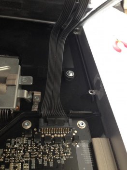

3 tane bağlantı mevcut, monitör sıcaklığı, ekran kartı bağlantısı ve güç bağlantısı. Bunları sırasıyla dikkatlice tek elinizi sokarak çıkarmanız lazım, aksi halde incecik kablolar hasar görebiliyor. Bu nedenle çok dikkatli olmalısınız. Alttaki ikinci fotoğrafda üst ortadan sol alta uzanan kablo ekran kartıyla bağlantıyı sağlayan kablo ve en ince kablo bu, sökerken lütfen nazik olun. Üçüncü fotoğrafta güç, dördüncü fotoğrafta ise ısı için kullanılan sensörün bağlantısı, bunları da sırasıyla söküyoruz.

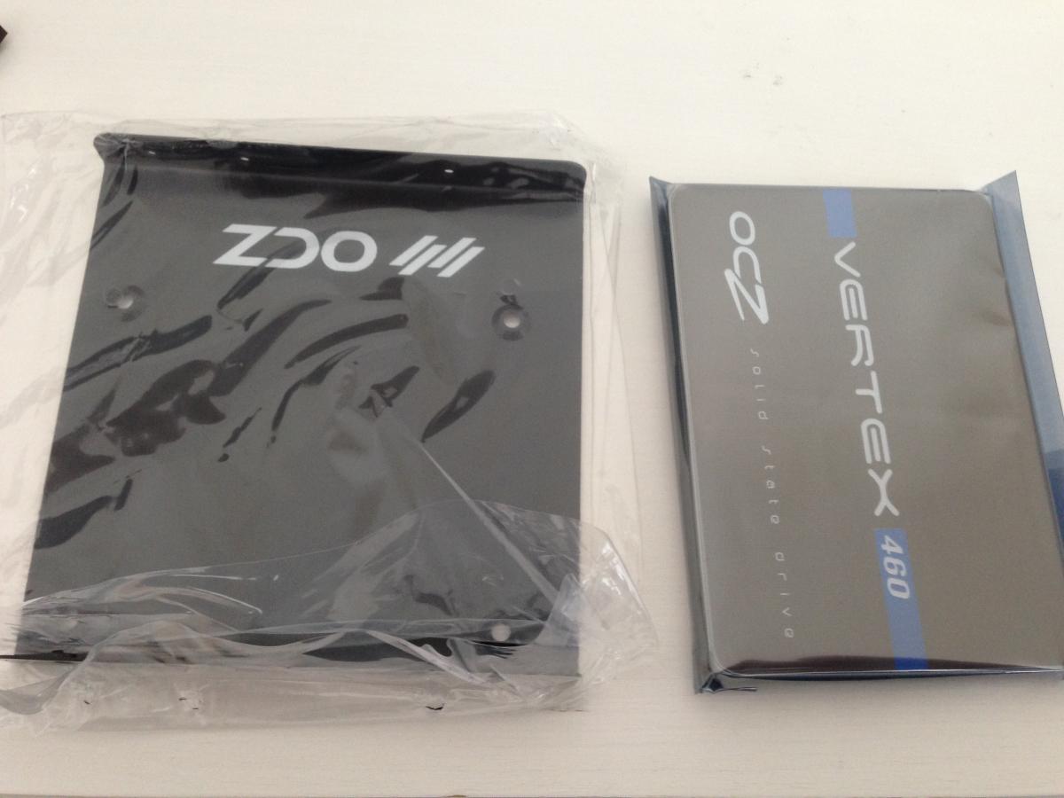

Seçtiğim SSD o dönem için 120 GB OCZ Vertex 460, şu anda kafamı duvarlara vurmak istiyorum, aklım olsa en azından 500 GB bir SSD alırdım. Şu anda WD MyBook 1 GB ile yedeklemede de sıkıntı yaşadığım için keşke paraya kıysaymışım diyorum. Bu modeli seçmemdeki en büyük neden 3.5"-> 2.5" dönüştürücü aparatla gelmesiydi.
Alet dönüştürücüyle geldi, ancak Apple sağolsun bu dönüştürücü ilave bir modifikasyon gerektiriyordu. Şu anda bunu yapıyor olsam daha güzel malzemeler kullanırdım ancak o dönem aklıma gelen eski pci kartların yuvalarını kapatmaya yarayan kasa parçasıydı. Bunun üzerinde delikler açarak dönüştürücüyü sabitleyebileceğim bir uzatma parçası yarattım.
