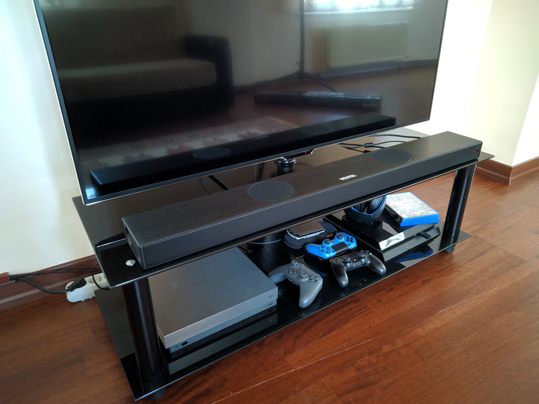

Vestel Desibel SBA400 Soundbar nihayet elime ulaştı ve dün gece kurulumunu yaptım. Önce birkaç fotoğraf...
Ürünün malzeme kalitesinden bahsedeyim. Kasası fırçalanmış aluminyum ve üstteki Vestel logosunu yok sayarsak, çok şık bir görünümü var (logoyu asetonla silmeyi düşünüyorum). Cihazın ağırlığı, metal kasası sebebiyle 3.7 kg. Internet üzerinde giriş/çıkışlarıyla ilgili çok az bilgi olduğu ve hiçbir görsel de bulunmadığı için, özellikle arka kısmını fotoğrafladım. Gördüğünüz gibi cihazda 1 adet HDMI girişi, 1 adet de ARC özelliği taşıyan HDMI çıkışı bulunuyor. Bu fiyat seviyesindeki (350-800 TL bandı) hiçbir soundbar'da HDMI giriş-çıkışı yok; bu yüzden diğer cihazlardan bir adım öne çıkıyor SBA400. Aklıma gelmişken yazayım; cihaz Vestel'in Manisa'daki tesislerinde değil, Çin'de üretilmiş.
ARC destekli HDMI neden önemli? Çünkü TV'niz ile soundbar arasında ARC destekli HDMI portları aracılığıyla bağlantı yaptığınızda, TV'nizin kumandasından soundbar'ı da kontrol edebiliyorsunuz. Soundbar TV ile birlikte otomatik olarak açılıp kapanıyor. Optik, coax ve RCA bağlantı kullandığınızda, cihazı kendi kumandasından açıp kapamak ve ses seviyesini de yine kendi kumandasından ayarlamak zorunda kalıyorsunuz. HDMI/ARC bağlantısı, sizi bu dertten kurtarıyor.
Cihaz açıkken, bize göre sağ taraftaki ufak bir alanda 1 adet beyaz LED, aktif olan giriş portunu belirmek için de bunun hemen yanında farklı renklerde 1 adet LED yanıyor. HDMI/ARC bağlantı için açık yeşil, optik giriş için koyu yeşil, Bluetooth için mavi gibi farklı renkler belirlenmiş. Ben HDMI/ARC girişini kullandığım için beyaz/açık yeşil renkte yanan LED'ler gözümü rahatsız etmedi; cihazla ilgili olarak en çok bu duruma sevindim diyebilirim :)
HDMI/ARC bağlantısını için en başta ufak bir sorunla karşılaştım. TV'yi stand-by konumuna aldığımda soundbar da kendini kapatıyor, ancak 2-3 saniye sonra tekrar açılıyordu. TV'nin yazılımından kaynaklandığını düşündüğüm bu sorunu, TV'ye yazılım güncellemesi yaparak aştım. Şu anda bağlantı, birlikte açılma-kapanma sorunsuz durumda.
Ses kalitesine gelince... Soundbar'la birlikte TV çağ atladı diyebilirim. Cihazın tiz ve orta frekanslardaki ses üretimi çok başarılı; çok net ve pürüzsüz ses alıyorsunuz. Alt frekanstaki seslerde pek tabii ki harici subwoofer'lı cihazlar kadar iyi değil, ama yine de tatminkar ve tok bass sesler üretebiliyor. 30 kademe ile ayarlanan ses seviyesinde zaten 19-20. kademeden sonra sesi daha fazla açamıyorsunuz konu-komşuyu rahatsız etmemek için :) Ancak bu seviyelerin üzerinde bile seste herhangi bir çatlama, netlik kaybı yok.
Cihazla ilgili hoşuma gitmeyen tek husus şu oldu: Girişler arasında seçim yaparken hangi girişte olduğunuzu bir kadın sesiyle söylüyor ve bu kapatılamıyor.
Sonuç: Malzeme kalitesi, şık tasarımı, ses çıkış gücü, ses kalitesi, giriş-çıkış özellikleri ve en önemlisi HDMI/ARC desteği sayesinde, 378 TL'lik fiyatının kat kat üzerinde performans veren, kıyıda köşede kalmış bir "hidden gem" :)
